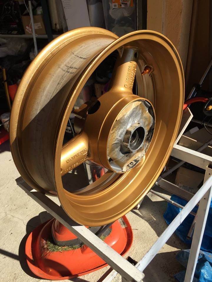

Fargen på hjulene
Hva man kan gjøre med "Leftovers" deler! 11890910

Endelig så har det skjedd noe her.
Nytt merkesett ankommet :)
Hva man kan gjøre med "Leftovers" deler! Img_3313
Siste kåper og gastank klar for lakkering.
Hva man kan gjøre med "Leftovers" deler! Img_3416
Hva man kan gjøre med "Leftovers" deler! Img_3417
Må oppdatere tråden med bilder igjen siden photobucket bestemte seg å være dust.
Vis Medlemmets Profil http://ebay.com
Lakkering er alltid spennende. Og ja, bilder liker vi bounce
