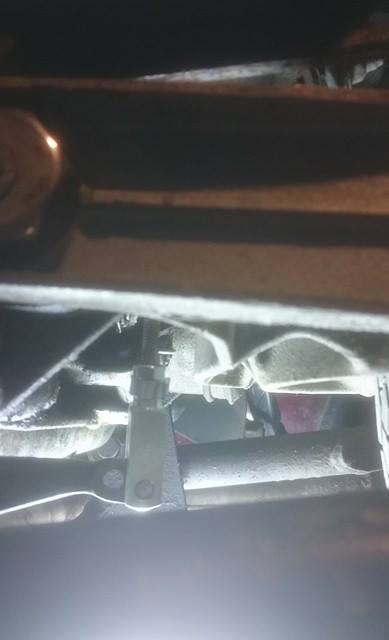

Guzzi'n har vært omtrent som å gire en gammel traktor den siste sesongen, dødgangen i overføringene kunne måles i centimeter.
Motoren står på tverka i ramma, noe som lager utfordringer på diverse plan - kanskje da spesielt giring.
Giroverføring på støttehjulsræseren  Guzzig10
Her slarker det i koblingen mellom del 45 og 51 - det er også en sprekk i gaffelleddet, og kuleleddet 48 hadde også god slingring. I tillegg er det en foring rundt girspaken som går gjennom ramma, denne er det god klaring på.. Vektstangprinsippet er ganske godt gjeldende her, utvekslingen blir stor - og slarket i enden av girpedalen var såpass at jeg måtte løfte hele beinet for å gire opp.
Redningen ble ... BILTEMA!
Fra våre venner med blå logo ble det kjøpt inn følgende duppedingser:
Giroverføring på støttehjulsræseren  Biltem10
En dunk med 6mm muttere og en rustfri gjengestang ble også med.
Så skrider man til verket med finverktøy (legg merke til boltsaksa).
Giroverføring på støttehjulsræseren  Mekkem10
Resultatet ble ikke halvgæærnt:
Giroverføring på støttehjulsræseren  17909310
Det var satan så jævlig trangt baki der, men fikk nå alt på plass til slutt.
Giroverføring på støttehjulsræseren  17918110
Da mangler jeg bare å få orden på foringa som går gjennom ramma. Passende oppdrag for 3d-printeren min tenker jeg. Men det skjer ikke i dag...
