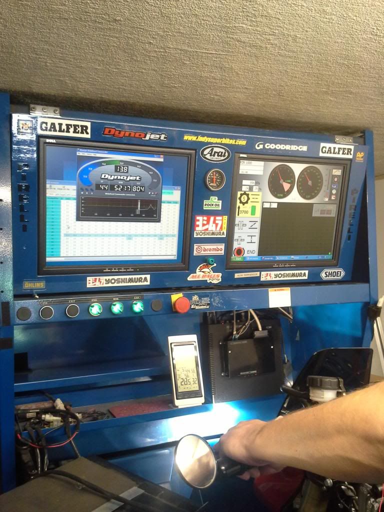

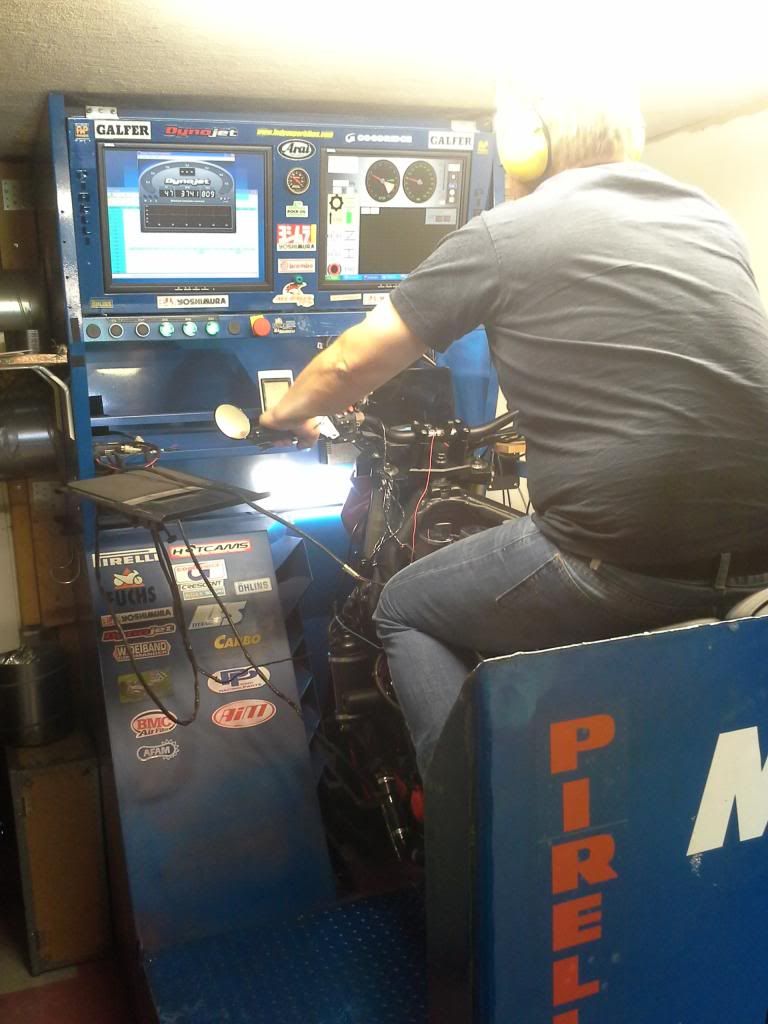

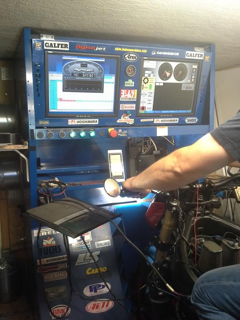

Da har jeg akkurat kommet hjem fra benkkjøring hos en kjent herremann i Larvik, mr S1000RR. testa både litt forskjellige hoveddyser og justerte litt på nålene. akselerasjonspumpa ble også justert litt og totalt sett drar den jevnt over hele registeret. dysesettet jeg hadde med viste seg å ikke være så komplett som jeg trodde så jeg trenger fire hoveddyser på 135, og en tomgangsdyse på 40, hadde tre stk. nå står det i henholdsvis 138 og 42. hoveddysene er 6-kanta keihindyser. har du dette liggende så si gjerne fra :) vil forhåpentligvis øke effekten noe. Ellers er det per nå 116 bakhjulshester og en mye mer kjørbar sykkel som responderer bedre. Legger ved et par bilder og video fra i dag.
87 FZR 1000 bastardprosjekt!  - Page 14 20140609_141009_zpsfw8cxdwr
87 FZR 1000 bastardprosjekt!  - Page 14 20140609_124416_zpshicelxmu
87 FZR 1000 bastardprosjekt!  - Page 14 20140609_124336_zps1brox4ns
87 FZR 1000 bastardprosjekt!  - Page 14 Th_20140609_141354_zpscqwpdjcg
87 FZR 1000 bastardprosjekt!  - Page 14 Th_20140609_152851_zpsv5gozdla
Nice!
Men jeg trodde S1000RR (Jan) hadde Fuchs benk?
Har han både Fuchs og Dynojet?
(Det ser ut som en Fuchs benk på bildet da).

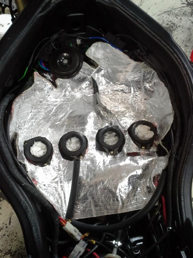

Jobber med å lage et varmeskjold for gasserrekka. Håper dette gjør susen
87 FZR 1000 bastardprosjekt!  - Page 14 20140610_155729_zpstgfm78ot
trodde du skulle få mer på hjulet enn det du fikk..er det ikke mer orginalt? eller er benken veldig "streng"?
mekkern skrev:trodde du skulle få mer på hjulet enn det du fikk..er det ikke mer orginalt? eller er benken veldig "streng"?
iflg boka er det 145 i motoren.. hadde også trodd det skulle være mer. viker sa det meste han har målt på en thunderace er 130. kan godt hende benken er streng men det vet jeg ikke noe om.. håper det hjelper litt å få skjerma gasserne og få helt riktige dyser. skal ta et run til når det er gjort :)

Benken er veldig streng ja - hadde bare 217 rwhp på min ….. sikkert 230 i en normal-benk…  albino tongue Suspect What a Face
….enda er det ENKELTE (Yngve) som mener det er for snill……

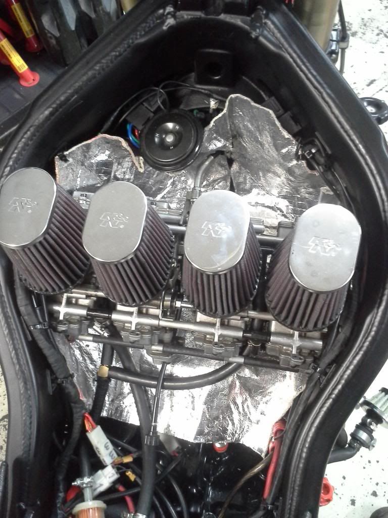

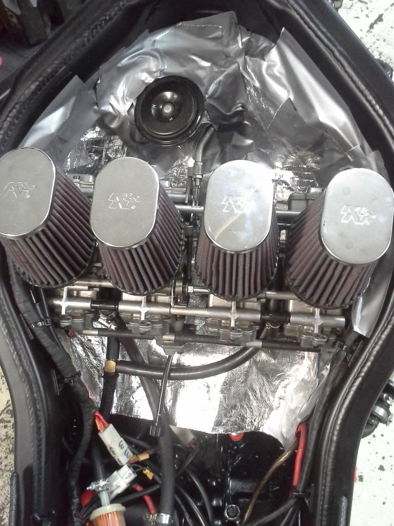

har vært på første prøvetur siden benkkjøringa i dag. Laga varmeskjold mot gasserrekka og løfta tanken ca 5mm i front for å få inn litt mere luft den veien. Herregud så utrolig mye bedre den er å kjøre nå. Drar jevnt og bra over hele registeret, jeg tenkte ikke en eneste gang at her mangler det effekt :) den drar til og med på bakhjulet på et par gir uten å ta i veldig hardt :) Jan Viker har gjort en bra jobb med å få sykkelen min kjørbar motormessig og jeg kan garantere at han får fremtidige slike oppdrag fra meg også :) Nå satser jeg på godt vær i sommer og noen artige turer :)
87 FZR 1000 bastardprosjekt!  - Page 14 20140611_150745_zpsdnbas7qm
Ikke den peneste delen på sykkelen men den er effektiv :)
87 FZR 1000 bastardprosjekt!  - Page 14 20140611_151734_zpsxqgrjuui
