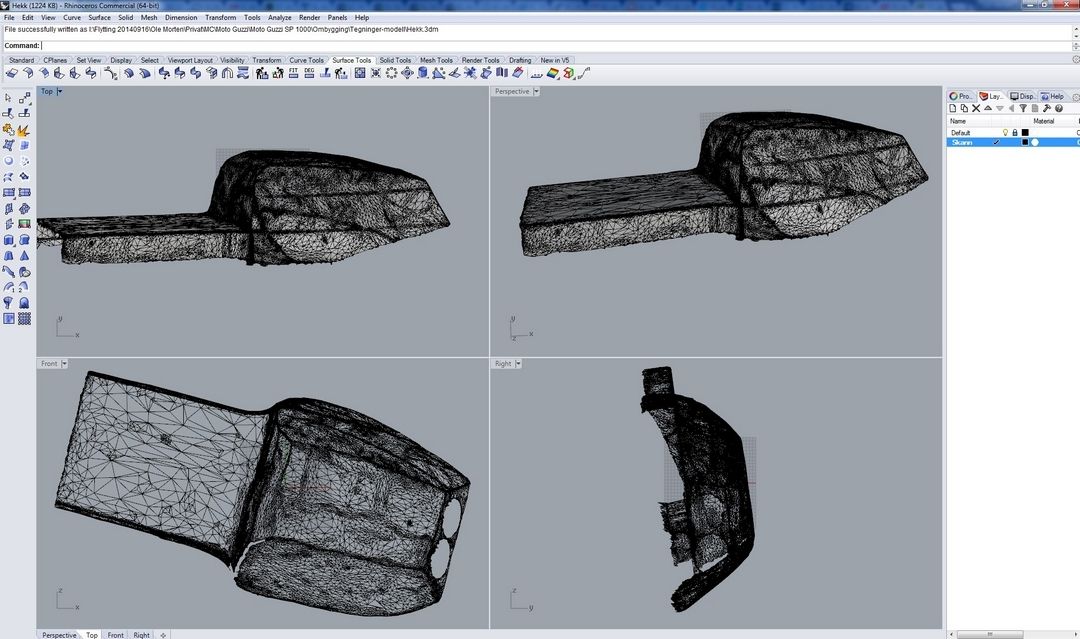

Da har jeg fått skannet hekken, og importert dette til programvare for å kunne justere på formen. Modellerer en side, og speilvender denne om midtaksen for å få symmetri. Senere er tanken å lage en fil som kan brukes til å frese ut dette i et egnet materiale. Sjekker nå litt rundt materialer som kan brukes og filtyper jeg evt. skal levere.
Moto Guzzi SP 1000 - 1983 - Page 12 ScreenHunter_239%20Jan.%2008%2013.09%20W1080_zpsgbvgch3s
Moto Guzzi SP 1000 - 1983 - Page 12 35030913343_62446a9bb8_b
Sist endret av mortal den 11.07.17 17:55, endret 1 gang

Spennende!
Hva tenker du? Skal du få frest ut en plugg som du kan lage støypeform av, og så støype det i glassfiber?
IGES eller STEP er vel de vanligste filformatene til slikt.
278Moto Guzzi SP 1000 - 1983 - Page 12 Empty Re: Moto Guzzi SP 1000 - 1983 on 08.01.16 15:56
Ja, det er det som var tanken, selv om det er litt arbeidskrevende. Det er noen bekjente som har fres, må bare sjekke hva slags filer de ønsker å mate den med. Hadde sikkert vært mulig å 3D-printe hele greia også, som hadde vært mye enklere, men sikkert ikke billig?
Får jeg til en fin form, så kan det hende jeg lager en i karbonfiber etter hvert også... Cool
279Moto Guzzi SP 1000 - 1983 - Page 12 Empty Re: Moto Guzzi SP 1000 - 1983 on 08.01.16 19:17
Vet ikke hvordan du bearbeider den fila videre - men det virker noe komplisert.
Et vanlig dak-program kunne jo laget det formen fra scratch - enklere -og antakelig lettere å jobbe videre med.
280Moto Guzzi SP 1000 - 1983 - Page 12 Empty Re: Moto Guzzi SP 1000 - 1983 on 08.01.16 20:41
Den ligger i bunnen for å bygge opp den digitale modellen, skal ikke editere de skannede punktene. Men trenger noen mål som man kan bygge det rundt, disse punktene er målriktige.
Mulig det blir for komplisert dette her, og at jeg bygger pluggen helt manuelt for hånd.
281Moto Guzzi SP 1000 - 1983 - Page 12 Empty Re: Moto Guzzi SP 1000 - 1983 on 08.01.16 20:43
Hva har du scannet med, eget utstyr?
282Moto Guzzi SP 1000 - 1983 - Page 12 Empty Re: Moto Guzzi SP 1000 - 1983 on 08.01.16 20:55
Nei, en jeg kjenner som har proff-utstyr til dette.
283Moto Guzzi SP 1000 - 1983 - Page 12 Empty Re: Moto Guzzi SP 1000 - 1983 on 08.01.16 21:08
mortal skrev:Nei, en jeg kjenner som har proff-utstyr til dette.
Ok. Har en bekjent i Oslo som skulle hatt scannet en salbunn til en gammel Suzuki nettopp for å få freset ut pressverktøy slik at han kan få laget slike bunner.
Spennende det du gjør her, håper du prøver deg litt frem på dette med redigering.
284Moto Guzzi SP 1000 - 1983 - Page 12 Empty Re: Moto Guzzi SP 1000 - 1983 on 09.01.16 8:44
Kan han lage dette verktøyet fra en form? Det virker lettere på den typen grunnlag.
Men å lage en slik hekk og endog med den rørramma som er på Guzzin er ganske enkelt på et dak-program - men jeg tror scanningen kompliserer dette -når utgangspunktet ikke skal brukes slik det er.
Har lekt med tanken om å lage større deler i carbon til Busan - det er en kompis-trimmer nede i Larvik som driver med en gsxr 11000 som skal bygge tank og sete i carbon - en del... mwen han har vært litt fraværende i det siste - så vet ikke hvordan det går.
285Moto Guzzi SP 1000 - 1983 - Page 12 Empty Re: Moto Guzzi SP 1000 - 1983 on 09.01.16 9:25
Haya99 skrev:
Kjenner ikke detaljene rundt dette men etter det jeg har forstått så har han tenkt å få scannet en orginal salbunn, redigere geometrien for så å konvertere over til CNC lesbare filer. Tanken da er å frese ut hun/han "plugger" slik at han kan presse salbunnen i et helt stykke. Det å frese ut delene er nok ikke det mest kompliserte om man får laget gode filer med rette toleranser, jeg tror det å lage selve pressverktøyet kan bli en større utfordring. Skal ganske mye kraft til for å presse 0,7-0,9mm stålplate med såpass mye fordypninger og for ikke å snakke om selve kantene på salbunnen som har en liten radie og er tilnærmet 90 grd i forhold til selve bunnen.
GSXR 11000 var da voldsomt, men alt er jo så svært i Larvik....... Cool

Bromm skrev: Tanken da er å frese ut hun/han "plugger" slik at han kan presse salbunnen i et helt stykke. Det å frese ut delene er nok ikke det mest kompliserte om man får laget gode filer med rette toleranser, jeg tror det å lage selve pressverktøyet kan bli en større utfordring. Skal ganske mye kraft til for å presse 0,7-0,9mm stålplate med såpass mye fordypninger og for ikke å snakke om selve kantene på salbunnen som har en liten radie og er tilnærmet 90 grd i forhold til selve bunnen.
Er det ikke bedre å støpe disse i carbon? Rett fra en original salplate.
Hvis han tenker å bruke stål så er vel originaldelen av stål - ellers event alu -som kan by på trøbbel å få til i praksis.
Dette kan jo neppe være snakk om masseproduksjon - derfor passer støping i carbon/epoxy bra - det er litt jobb - men du lager en 4-5 sånne på den tida det tar å få til det verktøyet skikkelig.
Og så blir det letter sterkere og bedre på alle måter. Det vil ikke gå med med enn noen hundrelapper i materialer på en slik.
288Moto Guzzi SP 1000 - 1983 - Page 12 Empty Re: Moto Guzzi SP 1000 - 1983 on 09.01.16 10:18
Ønsket hans er å lage en tilnærmet orginal salbunn. Det har vært forsøkt å støpe disse før etter det jeg forstod men problemet er overføring av vekten mellom braketter og selve salbunnen, det knekker etter en stund. I tilleg så er det innfestningene for saltrekket som har noen detaljer som bør sveises på, ikke limes Han er mer på det orginale så det er kun real steel som er aktuelt. Er ikke helt off topic dette vel trådstarter Question
289Moto Guzzi SP 1000 - 1983 - Page 12 Empty Re: Moto Guzzi SP 1000 - 1983 on 09.01.16 11:38
en 200-250 tonns presse bør da holde lenge til den tynne plata.
men når det gjelder plugg/stanse så må en jo bruke skikkelige materialer hvis en skal stanse ut en litt større serie.
Avesta 248 SV er jo et greit materiale som gjør at man kan lettere lage delene ved at man kan sammensveise/påleggsveise for å få ønsket form i tillegg til maskinering.
Dermed minsker behovet for de største massive blokkene å maskinere delene fra-dessuten kan man sveise/slipe for å finjustere på eventuelle feil og reparere.

mortal skrev:Ja, det er det som var tanken, selv om det er litt arbeidskrevende. Det er noen bekjente som har fres, må bare sjekke hva slags filer de ønsker å mate den med. Hadde sikkert vært mulig å 3D-printe hele greia også, som hadde vært mye enklere, men sikkert ikke billig?
Jeg ville ha tegnet opp igjen hekken fra grunnen av i solidworks eller inventor. 3D-scanningen inneholder mange små detaljer/ujevnheter. Tegner du det fra scratch har du en teoretisk ideell modell som er mye lettere å jobbe med. Da kan du bruke dak-programmet til å lage formen, og du sparer deg et steg i prosessen. Det var slik vi gjorde det da vi bygde Roskva.
292Moto Guzzi SP 1000 - 1983 - Page 12 Empty Re: Moto Guzzi SP 1000 - 1983 on 11.01.16 9:13
inunf skrev:il en fin form, så kan det hende jeg lager en i karbonfiber etter hvert også... Cool
Jeg ville ha tegnet opp igjen hekken fra grunnen av i solidworks eller inventor. 3D-scanningen inneholder mange små detaljer/ujevnheter. Tegner du det fra scratch har du en teoretisk ideell modell som er mye lettere å jobbe med. Da kan du bruke dak-programmet til å lage formen, og du sparer deg et steg i prosessen. Det var slik vi gjorde det da vi bygde Roskva.[/quote]

294Moto Guzzi SP 1000 - 1983 - Page 12 Empty Re: Moto Guzzi SP 1000 - 1983 on 11.01.16 21:08
Som sagt, jeg skal ikke editere de skannede punktene, men benytte dette som et grunnlag for å tegne hekken i et 3D-program over skanningen. Bruker Rhino, https://www.rhino3d.com/features til dette.
