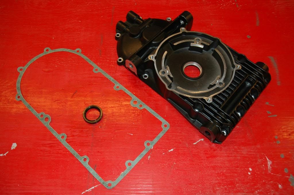

Fikk en pakke fra Tyskland på fredag, alltid spennende når man mottar deler.  rabbit  Denne inneholdt nytt frontdeksel, med tilhørende simmering og pakning. Dekselet er fra en V11, som har gjenger for boltfeste av motor høyere opp en det er på V1000SP, som er det jeg bygger om. Ramme endres, slik at jeg kun bruker dette øvre motorfestet.
Moto Guzzi SP 1000 - 1983 - Page 4 DSC_0004-W1080_zpsa5772b7e
Moto Guzzi SP 1000 - 1983 - Page 4 35840733565_edcdd6402e_b

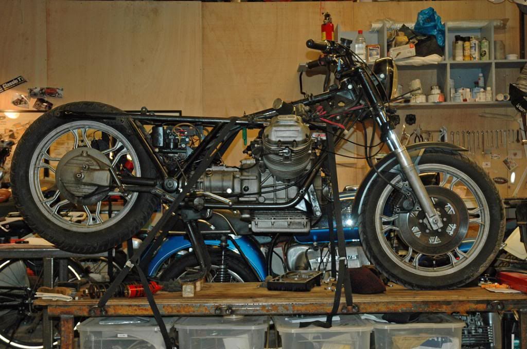

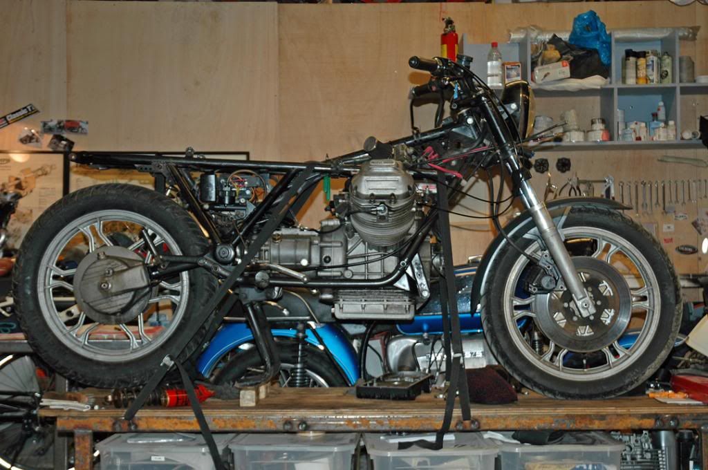

Har sett nærmere på støtdemper og løsning for svingarm. Jeg slår til på demper fra GSX-R 1000, som S1000RR har. Gaffelen har slaglengde 140 mm, jeg tilpasser geometrien bak til å matche dette, slik at jeg også får 140 mm vandring bak. De fleste sportssykler jeg har sett data på ligger vel rundt 120 -135 mm, her blir det da noe mer.
Bildene under viser hjulet maksimalt ut/inn ved 140 mm vandring. Sykkelen er her hevet 50 mm bak, som gir en gaffelvinkel på 26 grader, og trail på 77 mm (trail normalt = 68 mm). Opprinnelig har denne sykkelen gaffelvinkel 28 grader, og trail 87 mm (trail normalt = 77 mm).
Vinkelen på kardangen blir en del spissere enn før, dette betyr større påkjenning på både CV-joint og drivlinjen. En merkelighet med slike ledd, er at ved vinkelendringer varierer hastigheten på hver side av leddet. Større vinkelendringer gir større variasjoner, og derav større sykliske påkjenninger, som kan føre til utmattelsesbrudd. (Snittet i løpet av en omdreining blir selvfølgelig likt.)
Moto Guzzi SP 1000 - 1983 - Page 4 DSC_0009-W1080_zps481224c8
Moto Guzzi SP 1000 - 1983 - Page 4 35030915603_d6937ffedc_b
Moto Guzzi SP 1000 - 1983 - Page 4 DSC_0012-W1080_zpsbcd8eefa
Moto Guzzi SP 1000 - 1983 - Page 4 35030915513_1f44c5ddc1_b
