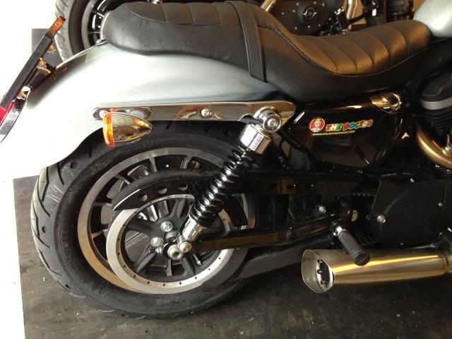

Ny hullete kjedekasse og kortere fester til blinklysene bak:

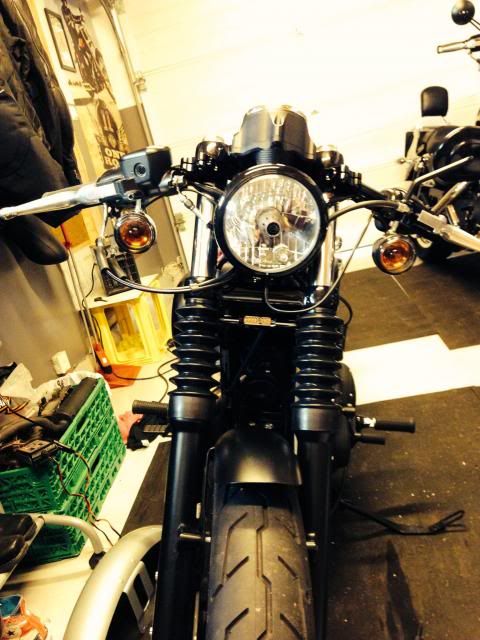

Etter at jeg parkerte den for vinteren har den fått nytt feste til lykt/speedometer som senker lykten 2" og gjør det mulig å montere clipons (org speedometer er festet i riserne). Jeg har også montert nytt speedometer med turteller, tankmåler og mange fine farger, samt nytt styre..
Iløpet av høsten monterte jeg også noen belger på gaffelbeina, men jeg er ikke helt sikker på om jeg skal beholde disse..
Ledningene er ikke så rotete som på bildet. Alle ledninger til speedo og håndkontroller er demontert fra kontaktene sine, kuttet i passende lengder og påsatt ny org pin til kontaktene..

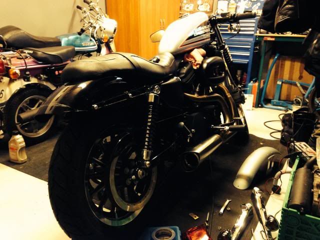

Neste prosjekt var å finne fram noen gamle skjermer som jeg kunne klippe til..

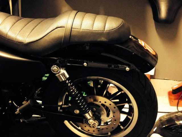

Bakskjermen er en org kort skjerm fra H-D (se bort i fra Rolling stones klistremerket)
Jeg hadde først tenkt å kappe denne skjermen litt, men fant ut det ikke nødvendigvis ble så fint.. Jeg har også hatt lyst på en mer passende bakende til en caferacer, alla dette:
Jeg har per dags dato ikke funnet noen som selger dette "ferdig", men kanskje noen her på forumet vet om noen som kan bistå med å lage ev selge noen deler som man kan tilpasse selv? Jeg har ikke lyst å kutte for mye i rammen, men alt etter støtdemperfestene kan modifiseres/fjernes..Shocked
Skjermene blir pulverlakkert i sort(dvs slik som forskjermen), og tanken skal få et strøk med matt klarlakk.. Jeg har også noen andre planer om ting som skal få litt lakk.. bl.a burde den vel hatt et tall på siden..
Jeg mangler også en måte å feste skiltet, samt baklys.. (mulig baklys og blinklys blir i samme lykten).
