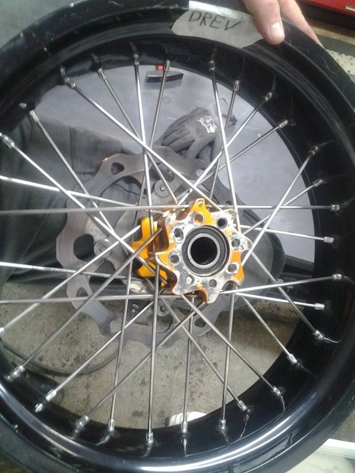

Fikk inn en bakfelg hvor boltene som holder en mellomplate fra drevet til huben hadde løsna. Bolthulla er blitt ovale.
her har jeg demontert eikene, borra ut boltene etter beste evne og borra helt gjennomgående. Vurderer å spenne den opp i dreiebenk og få plan bakside slik at jeg kan både gjenge opp det som er igjen og bruke låsemutter på innsida. ellers er løsgjenger/helicoil et alternativ bortsett fra at jeg ikke har det.. som dere skjønner er en ny sånn hub tydeligvis kostbar :)
mangler en tetningsring på drevsia også. denne hjelper til å sentrere drevplata. håper den er hyllevare på tools

har ikke sjekka selv, men iflg eieren var det snakk om flere tusenlapper hvertfall. kjøper han en annen hub passer ikke adaptere til skive og drev. men nytt err alltid best ja :) har bare brukt en time på dette, og det blir nok bare en time til før jeg vet om det går så er ikke noe storprosjekt dette :)

Lagde denne plata som passer styrepinnene på bremseside
sveist den fast i aksel som passa akkurat i hjullagera:
Ble litt sperring da jeg ikke brukte senterspiss, men heldigvis greit å dreie aluminium:
montert eikene:
justert aksial og radial runout. fikk det under 0,8mm noe jeg er fornøyd med siden det er første gang. tror toleransen er på 1mm på motard og 2mm på crossfelger? dette vet sikkert noen av dere?

Ja, helicoil står høyt på ønskelista :) var en ghettoreparasjon og de er ofte gratis... selve huben skulle være litt offset ifht felgringen pga sporinga til kjedet, men fikk fiksa det også til slutt. brukte vel 3-4 timer effektiv arbeidstid. og det dobbelte i reell tid :) med måleur var det ganske enkelt å ta inn alle skjevheter. er en fordel å være tålmodig og skru likt på alle til å begynne med så man har en noenlunde god start. dette klarer selv mor :)
