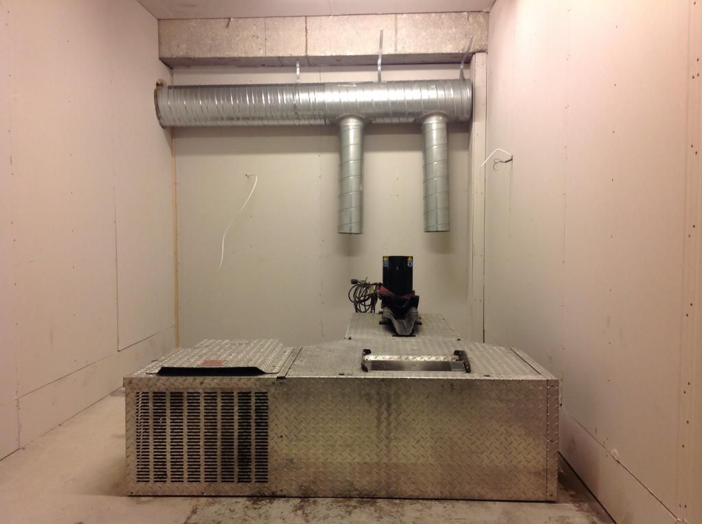

18kjøpt meg dynobenk! Empty Re: kjøpt meg dynobenk! on 05.10.14 21:27
Begynner å nærme seg et dynorom nå. ferdig avdelt hvertfall, og ventilasjon er 90% ferdig. Mangler å koble opp alt og henge opp eksosavsug pluss sikkert en drøss med småting jeg ikke husker nå. Det tyngste er hvertfall gjort :)
